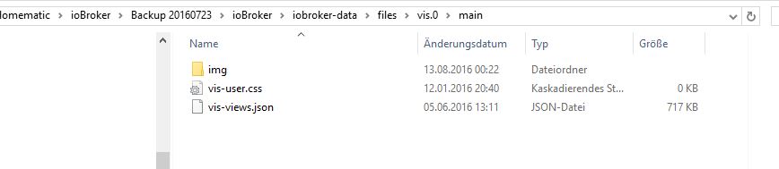

                      mike2712 last edited by
                      nachdem ich auf meinen Windows 7 Rechner einige Probleme hatte, habe ich iobroker komplett neu installiert, läuft soweit wieder, nur bekomme ich meine Views nicht am laufen, ich hatte eigentlich alles vorher gesichert,
                      Installation war vorher unter Programme….
                      jetzt direkt unter 😄
                      dann habe ich komplett C:\Program Files\ioBroker\iobroker-data nach C:\ioBroker\iobroker-data kopiert,
                      aber es funktioniert leider nicht, muss ich jetzt wirklich alles vies neu machen ?
                      Lg Mike

                        Die views liegen unter …\ioBroker\iobroker-data\files\vis.0\main...
                        Was hast du da? (Im Backup)
                          sorry war lange Zeit arg beschäftigt, folgendes hatte ich in meinem Backup liegen, dieses hatte ich direkt in der Neuinstallation kopiert, aber ohne Erfolg.
                          ![](<ATTACHMENT 670_backup.jpg )~~[attachment=0]~~backup.JPG[/attachment]" />
                          Lg Mike
